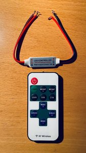

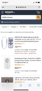

Hejsan, de finns på lite olika ställen och priset är från 17:- st till ca. 170:- st. beroende på var man köper från och hur länge man vill vänta.
Välj mottagare med enbart svart/röd sladd bara.
Billigt från Kina (+postens avgift och några kronor till staten). Köper man flera enheter så kan det vara bästa köpet.
Dyrare från England men snabb lev. och inga pålägg.
Och så samma från Sverige.
Här har du en lite klumpigare låda från Sverige, men en fjärrkontroll som kanske är bättre för den innehåller bara det man behöver utan utbildning :).
M.v.h. JANKRO.

En liten varning kan dock vara på sin plats. Köpte flera dimmer från Kina, då det var billigt att handla, och installerade på flera olika belysningsgrupper. Döm om min förvåning då ljuset påverkades på alla grupper med samma ”styrenhet”. De skulle vara ”parade” så att varje kontroll bara skulle påverka en dimmer. Så var det uppenbarligen inte. Går att använda ändå men man får tänka på vilken belysning som är tänd när man använder kontrollen.

En liten varning kan dock vara på sin plats. Köpte flera dimmer från Kina, då det var billigt att ..........
Hejsan bra att få reda på. En bekant köpte fem st. tror jag (nästan samma) för rätt länge sedan, och med kanske lite tur eller extra seriös säljare så påverkade de inte varandra.
Jag köpte en samling fjärr med mottagare som funkar bra till att byta ut för att styra tjuriga larm/fjärrkontroller till bilar, och de hade också helt separata frekvenser, för efter första montering så provade jag med lite spänning alla andra fjärrrkontroller på den mottagaren utan reaktion.
