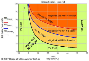

Mögel trivs inte där det är luftcirkulation. Det räcker oftast att man har lite öppet här och var. Sen får det ju inte vara för fuktigt i luften heller. Jag tror att gränsen ligger någonstans runt 80%. Sen kommer jag inte ihåg om det är relativt värde. Men det finns dom som vet.
