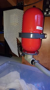

Tryckutjämnare: Jag köpte en sån här ACKUMULATORTANK 2L och monterade den efter tryckpumpen. Hade båt förut och båtaffär på gångavstånd och har en vana att använda samma grejor i bilen som jag använde i båten :)

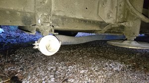

Gråvattenavlopp: Efter själva ventilen, som ju sitter "inomhus" så är det en kort slangstump där en L-vinkel på röret är fastsatt med en slangklämma som man kan komma åt underifrån. Röret gick sedan bakåt till ytterligare ett L-stycke och en 1 1/2" gänganslutning. Jag tog bort allt från första L-stycket till gänganslutningen och satte dit en 38 mm L-stycke (slang-slang TRUDESIGN SLANGVINKEL 19MM) en bit 38mm spiralarmerad slang, som jag räknar med behöver bytas då och då. Slutligen en gänganslutning med L-vinkel TRUDESIGN STOS 38MM/90 1 1/2"V som jag hängde upp i samma rörklämma som originalet satt i. Originalrören är 40 mm (i Tyskland har man tydligen inte tumstorlek på rör) så 38mm slang m.m. fungerade inte.

LItet bilder. Pumpen sitter bakom den vita perforerade plåten.

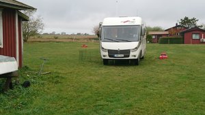

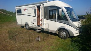

Jag har en "rastgård" av kompostnät som jag monterar upp utanför dörren när jag har stannat för kvällen. Hon är 15 år och har inte visat några som helst tendenser att vilja/kunna hoppa över nätet. Hon verkar tycka att, oavsett var vi har stannat, så är området innanför rastgården hennes och skall försvaras när ev. ordinarie revirinnehavare kommer förbi (har hänt ett par gånger).
Vid kortare stopp har jag ett kompostnät, tillfixat, som jag sätter i dörren så hon kan sitta där och fundera. Till sist, hon går i sele utan protester. Så vill jag kan vi gå på en promenad.
Ibland tror jag hon tycker det är litet långtråkigt om dörren är stängd. Hennes låda står i en av garderoberna under ena långbädden. Dörren till garderoben är bortskruvad. Under resa får hon gå fritt i bilen, i strid med gällande lagar, men hon ligger ofta på en soffa bakom förarstolen eller passagerarstolen så vid häftiga inbromsningar kommer hon inte så långt. Det händer både att hon äter och "går på lådan" under färd. Hon verkar inte vantrivas i alla fall. Jag betraktar henne som tålmodig som står ut med många av mina idéer.

Rastgården är väl en sådär 3 kvm. Kommer inte ihåg hur många sektioner jag använder men den syns på bilden härnedanför (från Öland i oktober). Fick naturligtvis fixa till så det inte går att smita in under bilen.
Både nuvarande katten och förra var med på båten. Gamla katten var en försiktig herre och tyckte inte alls om att golvet rörde sig, Han brukade gömma sig i ett säkert utrymme när båten var på väg. När vi låg still hade han inget emot en promenad på däck. Nuvarande katten är mycket mera bekymmerslös. Selen jag använder är en slags "väst". Mjuk kattsele – Kattstallet

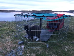

Litt avsporing fra tråden:), men slik har vi gjort det:
Har modifisert et bur opprinnelig beregnet for kaniner, som vår hankatt elsker å være i når vi er på tur! Det består av seks veggseksjoner av trådnetting som jeg hektet sammen, slik at det kan brettes til en flatpakke når det ikke er i bruk. I én av seksjonene er det en dør. Foran der plasserer vi kattens transportbur, da kan han gå dit for sove/gjemme seg.
Det kan slås opp/ned på 15-20 sekunder. Som tak brukes den duken/nettingen som var med i leveransen.
Bruker plugger/steiner ved behov for å feste buret i underlaget.

Men killen på sista bilden verkar inte så nöjd över sin bur:D;)
Joda, han er veldig glad sitt bur. Han er en katt som "prater" mye til oss, bildet ble knipset i et slikt øyeblikk.:cat::)
