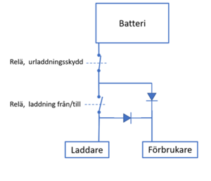

Laddarens beteende när kretsen till batteriet bryts är avgörande men om den levererar spänning på lagom nivå kanske en koppling med några frånskiljardioder (eller MOSFET för lägre spänningsfall) kan fungera? Har laddaren en separat utgång för förbrukare kanske den nedre dioden kan skippas.
Visa bilaga 184436
Kanske det fungerar så som du visar..... men det jag saknar är då den "intelligenta" eletroniken som styr reläet mellan batteriet och solpanelerna.... det måste ju finnas något som håller koll på vilka relä som skall vara till eller ifrån..... eller hur ;) eller :oops:

Jag trodde det var din BMS som gjorde det? Öppnar reläet för stopp av laddning när batteriet är fulladdat och kopplar in laddningen igen vid en lägre nivå (Volt eller SOC). Och öppnar reläet för urladdningsskydd om spänningen blir för låg.

Haha.... jodå det har den..... jag behövde nog kolla ditt kopplingsschema en gång till.... och då ser jag vad du skrev..... det blir här dioderna som ser till att strömmen inte går in "bakvägen"....... tyvärr tar det lite längre tid när man har dyslexi ..... tror du det finns dioder eller MOSEFET som klarar ca 30 A utan att spänningen blir för låg ?

Ja, om inte annat så finns de i batteriseparatorer som kan klara hög ström. Jag har inte undersökt marknaden. Har heller inte provat den kopplingen själv (ännu), har den bara som en möjlig idé när jag skall byta från bly till lithium så småningom.

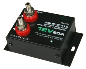

PeterK
8.874
Köping
14860
Peter på Smart BMS123 som jag köpte är det 2st plus, in samt ut,
jag har även ett externt smart-dubbelrelä123.
har ditt BMS det också?
En sån här kanske kan lösa det hela annars

Hej Peter....
Jo min BMS har två + men bara en - .....men det fungerar ändå.:)
Dessa dubbelrelä som du skrev om fanns inte på marknaden när jag monterade in mitt LFP batteri. Jag har kopplat mitt med 3 st 200A öppna relän.... ett för laddningen och ett relä för förbrukning båda dessa styrs av BMS:en.... sen satte jag ett relä från generatorn (Laddning) och som startas med D+ från generatorn, att jag satte detta relä var för att strömmen inte skulle gå bakvägen till startbatteriet.
Sen kollade jag din fina ritning en gång till....och ser att om jag skall göra detta så behövs det 150-200A dioder eller MOSFET transistor.
Den RENOGY 50A som du tipsar om verkar vara framtiden :D.... jag har tittat två ggr på filmen.....i slutet pratar han om intelligent generator ....men jag fattar inte om enheten bara fungerar med intelligent generator....... sen sa han inget om att när batteriet är fullt så användes strömmen från solpanelerna.... Eller missade jag något ?
RENOGY är ju lite som Cetek S250 dual fast har lite större användare område och många fler A.:)... passar ju bra till mina 1kW solceller som jag nu har på taket av Hb. :D

Den fina ritningen var Mats förslag :)
