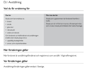

Utan ha erfarenhet av skador på avställt fordon så skriver CC fördäkring så här i sina villkor.
Avställningsförsäkring
De allmänna villkoren gäller i den mån inget annat framgår av ditt försäkringsbrev eller av
dessa särskilda villkor.
Försäkringen kan tecknas för personbil, lätt lastbil och husbil. Försäkringen gäller endast om
den anges i försäkringsbrevet. Försäkringen gäller endast i Sverige när bilen är avställd i
vägtrafikregistret och inte brukas.
Avställningsförsäkringen omfattar stöld, glas, brand, rättsskydd och vagnskada.
Egendomsskyddets villkor tillämpas. Vagnskadeförsäkring enligt avsnitt F gäller med
begränsning att skada genom trafikolycka inte ingår.

Efter att ha läst om CC-försäkringen i tidigare inlägg kände jag mig tvungen att kolla upp avställningsförsäkringen närmare. Hittade nedanstående info på fpforsakring.se:
(Dubbelkollade med TH och det som står nedan är korrekt.)

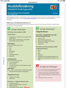

Watercircle har numera ingen avställningsförsäkring, man är alltid fullt försäkrad! Man ställer endast av hos Transportstyrelsen.

Många bud i den här frågan, men i sina villkor för tilläggsförsäkringen ”husbilsextra” ingår möjligheten att ställa av sin bil utomlands.
Här står det i texten:
Eftersom det var många påståenden här på Forumet kontaktade jag Water Circle, som bekräftade att det visst går att ställa av bilen om man har tilläggsförsäkringen.

Har inte motormannen watercircle har jag fattat fel? Motormannen går ut nu att nyteckning av husbilsförsäkring finns ingen avställning, den är alltid fullförsäkrad, ställ endast av hos Transportstyrelsen heter det. Jag vet att det är flera som fått det bekräftat via telefon, jag såg det i en annons!
Ja, du verkar att ha fattat fel ..... :)
Efter ett visst Googlande hittade jag att det är Solid Försäkringar som står bakom M’s Försäkring för fordon.
Motormännen väljer Solid Försäkringar
D.v.s. ditt påstående är säkert riktigt vad gäller M, men har inget med vare sig Caravan Club eller Water Circle’s husbilsförsäkring.
TommyD
PS. Ser att Lasse korrigerat sitt inlägg och bekräftat att det är en annan försäkringsgivare som står bakom M’s fordonsförsäkringar och inte Water Circle. Att jag i en pressrelease hittade ett annat försäkringsbolag, kanske beror på att det är gammal information, hittar inget datum. Kan i alla fall konstateras att M’s husbilsförsäkring inte verkar passa de flesta av oss husbilsägare, som ställer av våra bilar under längre perioder under året. DS
