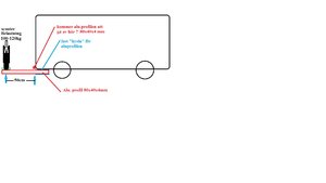

Hej igen....

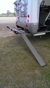

Då jag inte har kunskapen att räkna ut om aluprofilen kommer att gå av eller hålla för scootern, Jag har försökt att hitta tabeller på nätet men efter 1 tim gav jag upp... så jag skulle bli himla tacksam om någon här på Hbk som har kunskapen kan informera mig om detta funkar (se bild) ...
Jag skall ta bort den gamla klumpiga lyften till scootern och försöka göra den eklare och ca 35kg lättare :eek:......... det skall vara 2 st 80x40x4 mm sorry glömde skriva detta tidigare...
Tusen tack på förhand

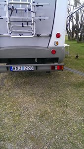

Jag kan inte heller hållfasthetslära.
Men jag har ungefär de dimensioner på mitt original moppeställ, det tål enligt Hymer-manualen 140kg.

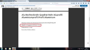

Om det inte är för mycket jobb så är jag himla tacksam om du vill beräkna profilen, som du ser på bilden (inlägg 1) så blir det en hävstångsefekt på 50cm, sen får vi inte glömma att lasten på profilerna är i rörelse framförallt upp och ner.... så kan vi då får en utmattning i profilen med tiden ? eller är en 80x40x4mm kraftig nog ?

4 mm. godstjocklek blir bättre! Det är klart att det finns lättmetallprofiler som klarar den efterfrågade belastningen. Att göra en hållfasthetsberäkning är inte särskild meningsfullt utan att veta materialets och profilens data. Enklast är väl att prova sig fram. Ta 1 m. av tänkt profil, kör in den så långt det går i "hållaren" och ställ dina 120 Kg på änden. Håller det inte får du gå upp i dimension. Personligen hade jag föredragit en rostfri profil, obetydligt tyngre i förhållande till tjockare/dyrare aluminium men betydligt större belastningsförmåga.

För att återkoppla till tradens fråga! JA! Jag antar det! Om det inte är byggt av särskild dur- (och dyr) aluminium 7075. Försök få tag i det du, i profilen 80 x 40 x X !!

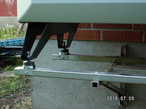

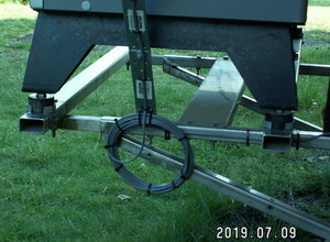

Tog nyss några bilder på mitt konsoll-stativ som bär upp min 125 kg värmepump.
Bilder kommer senare.
Generella profilhöjden är ca 30 mm, rostfritt U-profil.
Bytte pump förra året, modifierade då med i-skjut 4-kantrör av 25x25
och en breddningsbalk av 50x25 (BxH).
Originalet har suttit uppe sen 2002.
Visserligen mkt mindre vibrationer, men året runt i 17 år.
Så en balkhöjd på hela 80 mm plus ett gods på 4 mm
är redan superstarkt.
