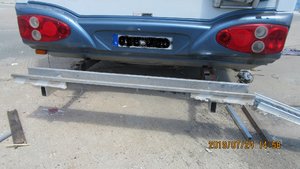

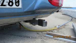

Idag efter ovädert så fortsatte jag med att försöka få loss de 6 bultar som håller järnramen bakpå HB:en... tyvärr har jag inte verktyg som gör jobbet lätt, men två skruvar fick jag av i går.. så nu har jag hela dagen på mig att få loss de 4 som är kvar... rosten har angripit skruvarna och med min lilla skiftnyckel och ett litet spärrskaft så känns det lite ganska så hopplöst.... jag har förlängt ena skaftet så jag får bättre kraft, för annars hade det alldrig gått... då här är ganska trång så blir det ett klick åt gången... och ändå så blir antingen bultskallen eller muttern rund.... så jag får verkligen arbeta sakta sakta...det tog hela fm att få loss två skruvar.... sen var det dags för käk så jag fick energi..... nästa bult sitter som f.. men jag använder både arma och ben för att försöka få loss skruven.... efter ca 45 min så går plötsligt bulten av, jag hade dragit av en M10 bult .... sen håller jag på med den sista,,,, men efter ca 0.5 tim så är bultskallen rund och bulten har inte rubbat sig... då är där bara en sak att göra ....fram med vinkelslipen :eek: och snart var sista bulten av....
Nu har jag fått av ca 60-70 kg järnskrot från HB:en.... Kvar sitter nu två kraftiga balkar... som jag måste ha kvar.... men jag börja fundera om jag inte kan göra det lite annorlunda.... bort med ramverket där dragkroken också satt... sen göra 4 st fästen där jag kan dra rätt ut alu balkarna, har kollar att där är fritt 1M rätt in under HB:en, så det skall funka i vart fall, tänkte skaffa 2 st glidfästen i järn 100x50x5mm fästa inne i dessa teflon så alubalken kan dragas ut och skjutas in och ioch med att jag klär insidan av fästen med teflon så behöver jag inte vara rädd för att järnet skall angripa aluminiumbalkarna... med detta systen så spar jag en massa kg och det är sen bara att skjuta in mot bakänden när jag inte har scootern med, det kommer att sticka ut ca 20 cm bakom, men det gjorde också järnramen.... så nu gäller det bara att se hur jag löser detta här i Plaka på Limnos....i hamnen..... känner just nu att jag skulle vilja haft min gamla verkstad :rolleyes:

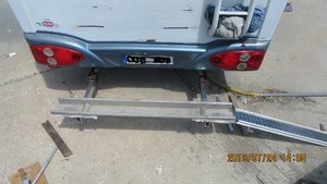

Tack Affe..... du är lite sent ute, för jobbet är klart....
Såhär blev det.... Då bilen står stilla och kommer göra det ett par månader till så har jag inte "provkört" det..... och som ni ser på ett foto så kan jag trycka in hela alubalken på 1 meter , om jag skulle köra utan scootern... allt som fattas är nu lite PTFE plattor mellan alum. och järnet där balkarnar sitter för att eleminera risken för galvanisk ström (så inte järnet äter upp alum.) ....

Kan du inte bara dra en jordsladd men såklart teflon är trevligt map att minska friktionen också.
