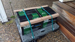

PLH+C100 Pure Lead Carbon Series Battery
4 st på väg hem från England.
Läs och lär igen.

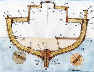

Min personliga åsikt är att carbon-batterierna med sin vikt passar alldeles utmärkt till båtar som behöver tyngd i kölsvinet (haha, som hämtat ur "3 vågrätt"). Vi hade en räktrålare i dykarklubben som var lastad med 11 ton sten. Tänk att byta ut all sten mot batterier, skulle bli rena discot dygnet runt!
Kölsvinet är utmärkt med nr 17
Bild: hämtat från internet (wikipedia)
