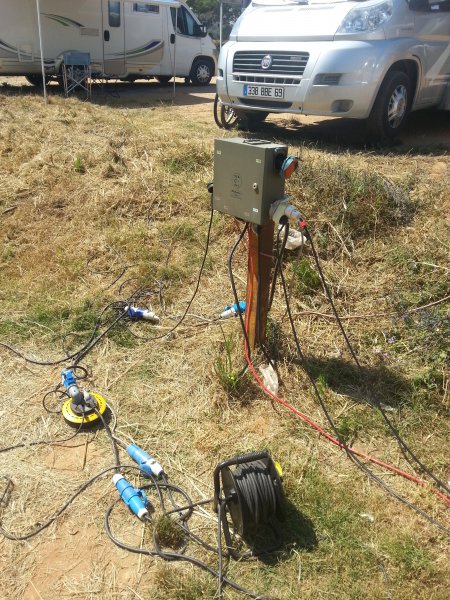

I Sverige så är det som det skrivs 3*2,5mm2 kablar med eurokontakt och jag har en 10 meters en 15 meters och en 25 meters ,dvs jag vill inte ha längre kabel än vad som behövs.
När man kommer neråt så kan det se ut hur som helst och i Kroatien hade jag nästan 50 meter totalt vid 1 tillfälle .
Här är en skrämmande bild på hur det såg ut på en ställplats i Frankrike .

En ganska normal syn på ställplatser i Frankrike. Tyvärr är de inte lika noga som vi är i Sverige. På en del campingplatser i Frankrike kan det också se ut som på bilden.
