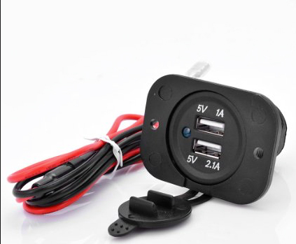

5. Har hittat ett usbuttag med 2 olika uttag som jag funderar köpa. På det ena står det 5 V 1,0 A på det andra 5 V 2,1 A. Är tanken att man ska ladda mobiler på uttaget med 1 A och surfplattor på 2,1 A? Eller hur ska man göra?
6. Hur mycket kan jag belasta dessa 2 uttag? Är tanken att man ska bara använda sig av dess 2 uttag eller kan man ladda fler enheter samtidigt med en usb-hub?
