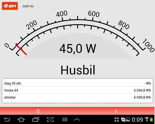

Vi har Alde vattenburen värme. Inatt är det +4 grader ute och 18,0 grader i husbilen.
18:00-00:00 körde jag på elen i 6 tim: 6,041 kW * 1,71 = 10,33 kr
00:00-06:00 körde jag på gasol 6 tim: 0,46 Kg * 17,27 = 7,95 kr

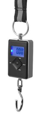

Flaskan vägdes med denna bagagevåg, 17,99-17,53=0,46 kg
Intressant med sådan här undersökning
Då blev förbrukningen av el och gasol lika (1 kg gasol =12,8 kwh) ca 1 kw/h, hade ju varit konstigt annars.
Man kan väl utgå ifrån att det motsvarar det verkliga energibehovet (du har väl ingen energiåtervinning?).
Är 1 kw/h rimligt under de förutsättningar som gällde? Ja det är det väl eftersom det var det resultatet du fick i en modern husbil.
