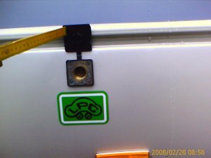

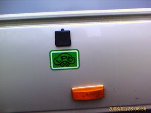

080228
På begäran en bild på utvändig fyllning i stängd och öppen position så man slipper att öppna dörrerna på gaskompartimentet ;)
