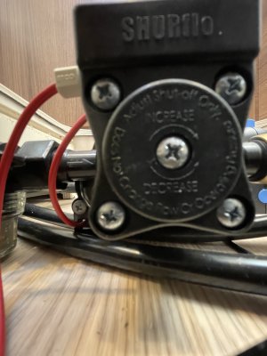

För ett par månader sedan började Shurflo-pumpen bete sig konstigt när man stängde en kran. Tidigare stannade pumpen så gott som direkt, nu hackar den och låter konstigt i 5-6 sekunder efter att en kran stängts. Jag har frågat en återförsäljare som sade att det inte var mycket att göra (ointresse från säljaren?), jag har mailat Pentair/Shurflo customer support som menade att jag skulle sänka tryckkänsligheten genom att vrida regleringsskruven motsols i 1/4 varv steg tills problemet upphörde. När skruven höll på att trilla ur och ingen förbättring inträffat skruvade jag tillbaka de 2,5 varv jag hade "öppnat".
Vårt vattensystem verkar helt tätt, pumpen startar aldrig spontant. Jag misstänker att det är något fel på trycksensorn men innan jag demonterar pumpen ställer jag frågan här på forum - vad tror ni felet är och hur avhjälps det?

Jag öppnade en kran precis så mycket att det kom en liten stril. Det tog ca 15 sekunder innan pumpen startade och sedan gick den i ca 6 sekunder med samma konstiga knattrande pulserande ljud innan den stängde av. Höll sig enligt samma schema under de minuter kranen stod i detta snåla läge. Så ingen skillnad i pumpens beteende när jag provade enligt Michael S förslag

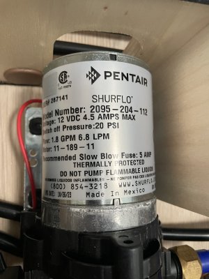

Min pump är producerad i oktober -23 enl märkplåten och är då knappt 2 år gammal. Vet du hur gamla de membran du demonterat är?
Hos navinordic hittar jag membran till pump typ 2095, deras art.nr 40670. Är det ett sådant membran ni menar, tony o netto?
Då skall det ju inte vara något problem med pumpen så den stämmer med den som satt där original och inte är för liten.
Dom jag demonterat är ju jätte gamla typ 20år.
Tack för länken. Dessa hittade jag inte så det blev en ny pump och det blev som natt o dag o vattensystemet.
