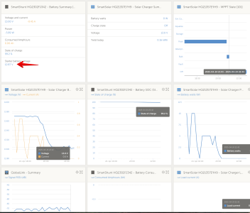

För att kunna hålla lite koll på distans så har jag köpt en Cerbo GX (Victron). Denna har jag kopplat in i Multiplus och BlueSolar charge kontroll.
Ser nu hur solpanelen jobbar samt Volt på Förbrukningbatterierna (Litium) samt Multiplus Kompakt. Min slutsats är att solpanelen endast laddar förbrukningbatterierna.
När jag mäter på kablar i HSM01 uppmärkta startbatteri så får jag samma volttal som förbrukningsbatterierna har. Detta Volttal stämmer då inte ifall jag mäter direkt på startbatteriet (Nytt AGM).
