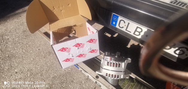

Autodoc har hört av sig, då jag gjorde en reklamation eftersom plast skyddet är trasigt...
Så nu vill autodoc att jag skaffar nya kartonger och returnerar generatorn...
Jag har förklarat min situation och att jag inte har en lämplig kartong och att jag inte tänker åka runt och leta efter någon ny kartong, utan att de ersätter mig för detta...
Svaret jag fick av Autodoc var att... Om orginal kartongerna är trasiga (de har gått sönder i transporten) så får jag skaffa nya kartonger.....
Vilket jag kanske kan göra om de ersätter mig... Kartonger är ju inget jag samlar på mig när jag åker med hb...

jag skulle laga kartongen med kraftig tejp, samt vira in generatorn i bubbelplast. Samt bifoga en lapp där det framgår att detta var skicket på kartongen vid leverans. Övriga kontakter onödiga. (Keep it simpel)

Autodoc har redan fått några foton på de söndriga kartonger, det är ju därför de vill att jag skall skaffa nya kartonger till returen.. :swoon:

jag skulle laga kartongen med kraftig tejp, samt vira in generatorn i bubbelplast. Samt bifoga en lapp där det framgår att detta var skicket på kartongen vid leverans. Övriga kontakter onödiga. (Kip it simpel)
BBa
Hejsan, grejen är att de inte litar på originalkartongerna, så i deras sändningar är originalkartongen alltid (vad jag har sett efter ett tjugotal köp) instoppad och vadderad i en av deras egna då större och kraftigare kartong för de litar inte på originalen. Men de är nog medvetna om att inte ens det funkar som skydd ibland.
Men de är också noga med att skicka en ny oskadad vara i stället för den som blivit sönderslagen vid en transport och även få tillbaka den skadade, troligen för att få ut någon transportförsäkring som inte funkar annars, och att de säkert inte har några reservdelar till sönderslagna varor.
Men, om delar är trasiga/inte funkar vid leverans så bryr de sig inte om att få tillbaka delen alls. Jag fick en rätt dyr startmotor en gång som var trasig helt enkelt. Efter ett enkelt samtal så skickade de en ny. Efter någon vecka ringde jag och sa att jag inte fått någon returetikett på mailen att skriva ut. Jaha sa hon.... Men den behöver vi inte ha tillbaka, det är bara att du kastar bort när den inte funkar......
Men tyvärr också vid transportskada så skall den trasiga varan i alla fall vara skickad i retur innan ny skickas. Ev. skall även någon titta på den sönderslagna delen innan de skickar en ny, så det tar tid.

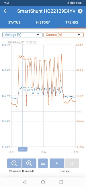

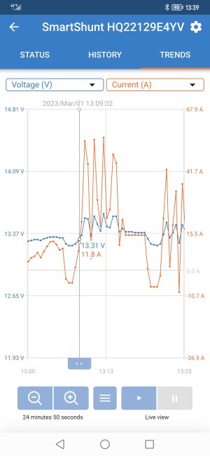

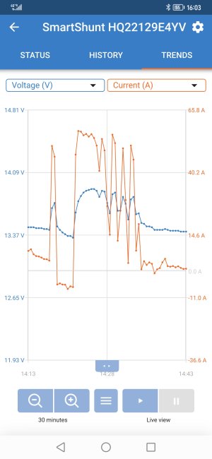

Efter Lidl så kör jag ca 11 km till "min plats"... Och då ser jag att laddningen går upp och ner.... :eek:

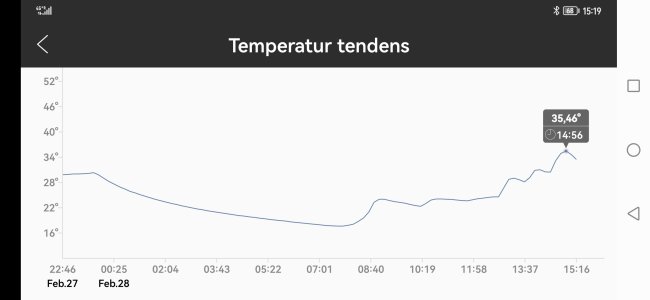

Nu fattar jag inget.... Kollade temp kurvan och tycker inte den ser farlig ut.... Eller skall laddningen vara såhär.... 50A....sen inget... Sen 50A...sen inget... Sen 25A.. Sen inget.... Osv... Osv... :msn_wall:

Hmm.. dessa kurvor ser ut som du har för lång uppdateringsfrekvens, dock så är det lite märkligt med så stor diff.
Kan det vara en regulator eller bms som når hög temp. och stryper strömmen?
Kan den solar regulatorn som jag skrev om i en tråd "Spikar" störa Renogy'n?
Tempen har inte varit högre än kurvan (se tidigare bild)
Nu körde jag på vägar där jag växlar upp/ner en hel del... Men varvtalet på motorn låg aldrig under 1000 rpm..
Nu har jag dragit alla kablar så snyggt, annars hade jag kunnat pröva dc-dc boostern på 60 A om den fungerar bättre... Kanske får nog ändå göra det en dag om det inte blir bättre...

Aha, du kör strömmen via Renogyn, ja då räcker det med 1A via mppt i Renogyn så stryps strömmen från generatorn till 25A, testa att sätta en Breaker på kabeln från solpanelerna när det är växlande sol, då borde du få jämnare ström från generatorn.

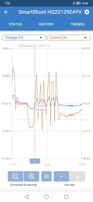

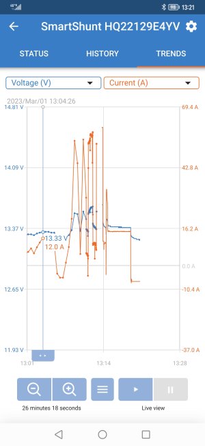

Idag tog jag mig tid till att felsöka... Så jag startar motorn och väntar....
Ganska så snabbt börjar laddningen sjunka för att snart stiga igen.... Osv osv...
Kablar och skruvar är ok, ändå förstår jag inte varför laddningen fladdrar.... Så jag kopplar in D+.... Men det gör ingen skillnad....
Så jag kopplar bort solregulatorn för att se om den stör dc-dc boostern...... Men inte gör det någon skillnad....
kollar sen skruva anslutningarna i motor rummet... Men allt ser bra ut....
Så jag börja demontera Renogy'n... Och montera in den nya dc-dc booster på 60A för att se om den också bråkar...
Och det gör den..... Ärligt talat så vet jag nu inte mer jag kan göra.... Kollar också mina bms:ar.... Men allt ser normalt ut...
Så jag bestämde mig för att återmotera allt... Medan jag skruvar av en kabel kommer jag åt baksidan på en automatiskt säkring.... Och känner att där är väldigt varm.... Så jag kopplar förbi säkringen.... Startar motorn.... Och ser att det laddar med ca 50A... Väntar ca 10 min.... Laddningen håller fortfarande ca 50A....
Så nu fungerar allt som det skall, utom automat säkringen som jag får byta ut...
Här inser jag att om man har en flir kamera så hade jag kanske hittat felet snabbare....
Min vän Costa dyckert upp med två pizzor... Så vi sätter oss och njuter av utsikten och "maten".... Och jag känner mig riktig nöjd med att jag hittade felet...
