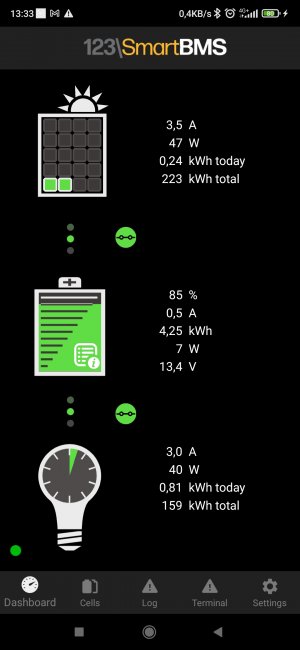

Oavsett kabelarea, man förvånas av hur lite solpaneler ger i Sverige denna årstid, har klarblå himmel just nu i Karlstad klockan 13:30 får jag ut 3,5A på mina 3x120W solpaneler, går bara +0,5A till bobatteriet :confused:
