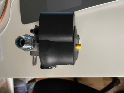

Hej, behöver hjälp med att koppla in en Truma Duo i min Pössl. Jag har ett 8mm rör som ska kopplas ihop med en Truma Duo CS enligt IS0 8434-1.
Ingång på Truman, det lilla hålet nederst passar 8 mm röret:

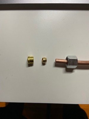

Vad behöver jag för material för detta? Jag har detta i materialväg plus 8mm röret då:
Det här med olika kopplingar är inte mitt favorit ämne, meka kan jag nog lite men när det kommer till kopplingar så kan jag helt enkelt inte detta ämnes område, så jag skulle vara väldigt tacksam för hjälp med detta!
Från vänster:
Muttern passar på Truman, den nästa på röret, nästa i röret och den sista lilla som kallas skärring tror jag passar på röret.
Jag har läckspray så jag kan testa om allt OK, bilen ska även in på gasol test till våren så ingen behöver vara orolig om nu någon skulle vara det.
På förhand tack!
//Rydde
Skärringen skall vara i minst lika hårt material som röret så om det är ett kopparrör borde den du har med på fotot funka. Har du däremot ett stålrör behövs annan skärring, men förmodligen ingen förstärkningshylsa (i röret).

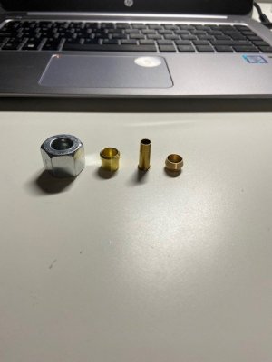

Så jag ska koppla i denna ordning? Kör jag bara med skärringen så bottnar muttern. och, ja, det är ett koppar rör jag ska koppla in.
Och sedan bara dra åt? Edit, glömde ta med förstärknings hylsan.
//Rydde
Hoppas någon annan kan svara. Jag har bara erfarenhet av stålrör och då med endast en detalj (skärringen) utanpå röret inuti muttern, inte två.
Förstärkningshylsan behövs endast om kopparröret är "glödgat", dvs kan böjas för hand.
Kan sättas in närsomhelst.
Var noga med att avlägsna alla kopparspån
Jo, röret kan jag böja för hand så det är nog glödgat. Men sedan, hur kopplar jag för att få det tätt? Försökt lite olika sätt utan att dra åt hårt=röret sitter inte fast, går att snurra och lär ju inte bli tätt då.
Flänsen på stödhylsan kan göra så att du måste stoppa på skärringen innan för att den ska gå förbi.
Dock vet jag inte i vilken ordning de andra ska sättas på, men en killgissning så har du dom i rätt ordning.
Åtdragningen är såklart noga så att det blir tätt.
Tryck in röret i kopplingen hela tiden du drar åt. Man ska dra åt ganska hårt utan att ta i "för kung och fosterland"

Bilden i inlägg 3: jag tror att den vänstra hylsan är en reduceringshylsa och då ska den vändas.
Prova om det verkar rätt genom att prova bara denna i kopplingen.

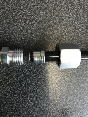

Hittade lite prylar i garaget.
Blev enl bilden (hade inget kopparrör, blev stål på min bild)
Reduceringen ska passa i vänstra kopplingen (som motsvarar din koppling på Truman)
Med min reducering behövs ingen kona (klämring) men du kanske har en annan modell...
Men som Pålle skriver, det får liksom inte bli fel när du sätter ihop delarna...

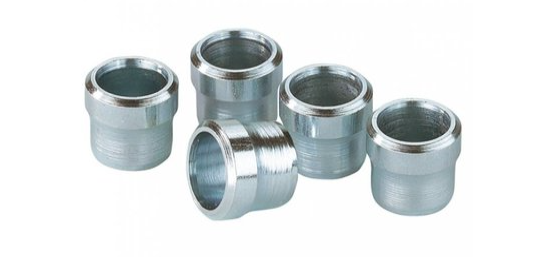

Är du säker på att det skall vara två ringar med? Den till vänster i din bild är tämligen lik de skärringar jag känner till för stål, men kan förstås vara något annat.
Håller helt med om att du inte skall chansa, tag hellre med grejorna till en kunnig firma och be om råd.
Ett till stål-exempel:
