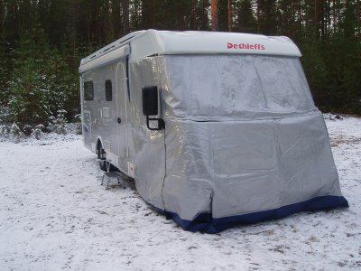

Vi har ett vintertäcke från tyska WiGo vilket är skräddarsytt för vår modell, Dethleffs I 6611 - 08. Det är tjockare än andra täcken som jag har sett, samtidigt är det tyngre, vilket jag har hört andra klaga på, Vi har emellertid inga problem att sätta på det och det går på några minuter. Täcket sitter i en kederlist över höger sida och fäster i dörren på förarsidan. Dessutom finns det öljetter längs hela vindkappan nederst. Till dessa finns gummistroppar som kan fästas med tältpinnar. Detta har vi aldrig behövt att göra, utan det har räckt med att fästa vindkappans hörn i karossens undre del in krokar som popnitats.
Täcket höjer värmen i husbilen avsevärt och man kan märka av en minskad gasolförbrukning.
