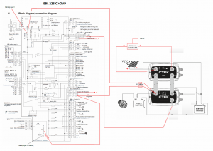

Sitter och planerar för inkoppling av en Ctek D250SE och en Ctek Smartpass 120 i vår husbil!
Jag har använt Ctek D250S och en Smartpass 120 i min båt och de har fungerat mycket bra!!
Och innan jag börjar så hade det varit bra med lite synpunkter så jag skickar med en skiss hur jag har tänkt mig att koppla ihop det hela och hoppas att få synpunkter från Er.
Observera att jag inte har testa min koppling ännu, jag kommer att installera det hela under mars månad!
På skissen så har jag även med en PSU som jag tänkte ställa in på 17 V och koppla in den parallellt med solpanelerna, den kan ge 20 A. syftet med den är att via D250SE ladda LAB och mata husbilen med ström när solen inte skiner och jag har 230 V anslutning.

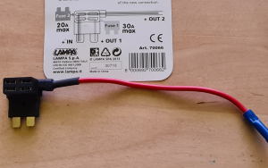

EBL har en inbyggd laddare som jag tänkte använda för att ladda startbatteriet och även bidra med ström och spänning via D250SE när startbatteriet är fullt laddat! Jag byter ut laddarens säkringen mot en så kallad säkringstjuv för att slippa göra ingrepp i EBL se skiss för jag vill inte att den inbyggda laddaren skall ställa till det!
Jag skall installera ca 400 W solpaneler men Ctek kan bara ta hand om 300 W men hur ofta har man full uteffekt från solpanelerna och när det är mulet eller skugga är det bra att ha lite extra panel yta!

Vad är din tanke med att koppla D250 och smartpass via EBL? Varför kopplar du inte in direkt på bodelsbatterierna. Vill förstå hur du tänker.
Tillägg: Kanske missförstod ditt schema. Är det så att du utöver inkoppling på start-/bodelsbatteri gör de med rött markerade inkopplingarna?

Smartpass kan teoretiskt ge 120A,tål EBL detta,du har en 20A säkring ut från Smartpass

jag har idag 100 Ah men skall komplettera med minst 100 Ah kanske 200 Ah. Jag har haft husbilen i fyra år och jag har inget större förtroende för EBLen. Jag har bytt batteri 2 gånger under dessa år :-).
Jag har haft Ctek i båten och det har fungerat mycket bra! Jag litar inte på EBLen vad gäller att koppla ner systemet när batteriet har nått kritiska nivåer.
Jag har med Smartpass för att den har en utgång som ger 80 A och som stänger ner när batteri spänningen har nått 11,5 V dessutom så laddas LAB batteriet snabbt via generator via smartpass och som grädde på moset :-) så kan smartpass hjälpa startbatteriet om det är dåligt laddat och man har problem att starta! Upp till 120 A om jag minns rätt! Ja det finns många fördelar!

Yes ! Jag kopplar i princip bort EBL från batterierna och matar EBL ifrån Smartpass utgång som max kan ge 80 A. Man kan inte säga att jag kopplar Ctek via EBL utan jag matar EBL från Ctek systemet!
Jag har två 20 Amp säkringar och den ena är för att koppla in EBLs laddare på startbatteriet och den andra är för kylskåpet som matas från generatorn när husbilen körs. Logiken för att driva kylskåpet ligger i EBL.
EBL matas via SMartpass utgången som kan ge 80 A och den kopplas in där normalt LAB batteriet är inkopplat och den ingången är avsäkrad till 60 A.
Om man tittar på ritningen så kan man se att LAB + SB batteriet kan mata EBL med 60A + 60A om man dessutom lägger till ingången för solpanelen 15 A och ingången för den extra laddaren 25 A ger detta 160 A :-) Jag tvivlar mycket starkt att EBL är konstruerad för detta utan den kommer nog att bli mycket het och brinna upp ops!!
