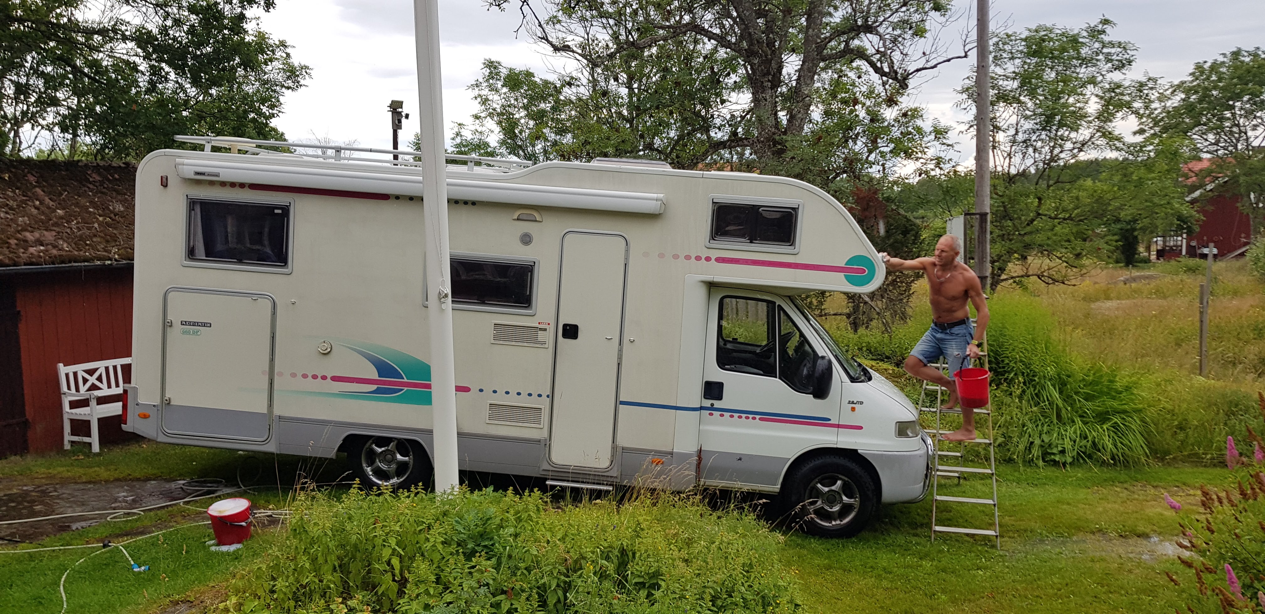

Nu är hela bilen tvättad, även på utsidan. Tog ungefär två dagar och den ser självklart inte ut som "ny", däremot ordentligt rengjord.
