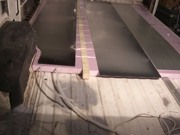

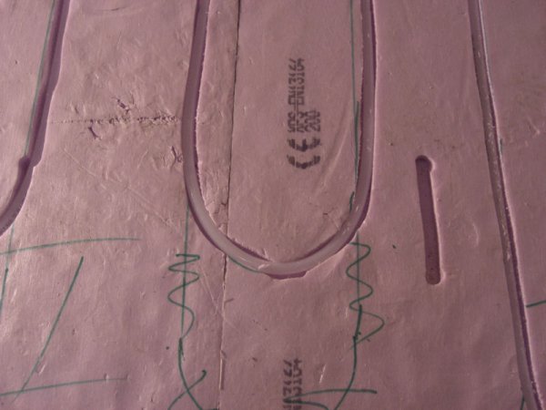

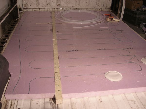

Idag kom "rätt" golvvärmeslang, har väntat på den i mer än en vecka,
fram med överhandsfräsen och lite energi, men nu är det klart!
Uppritat för fräsning med hjälp av linjal och en papptallrik för att ha radien någorlunda fastställd!
Var nog lite inställd på att hålla fast slangen med massor av tape, men det visade sig helt överflödigt!
Aluminiumplåt för att leda och fördela värmen!
Ladugårdsplywooden har passats in och skruvats tidigare, då vet jag var skruvhålen hamnar
och då vet jag var jag kan lägga slangen.
Klart, nu är det bara resten kvar :)

en fråga bara ,skall inte plåten ligga under rören?

Ehh, tror inte det Jocko, min tanke var att plåten leder och fördelar värme bättre
än vad både isolering och plywood kan göra, om det sen funkar i praktiken återstår
att se!

Jag vet inte heller till 100% men när jag la slingan i mitt hus
så köpte jag plåtar som var profilerad som las mellan isolering och slang
men som jag sa så vet jag inte till 100% hur det blir i bilen,
jag hoppas att du har skissen på inredningen,jag kör igång mitt
