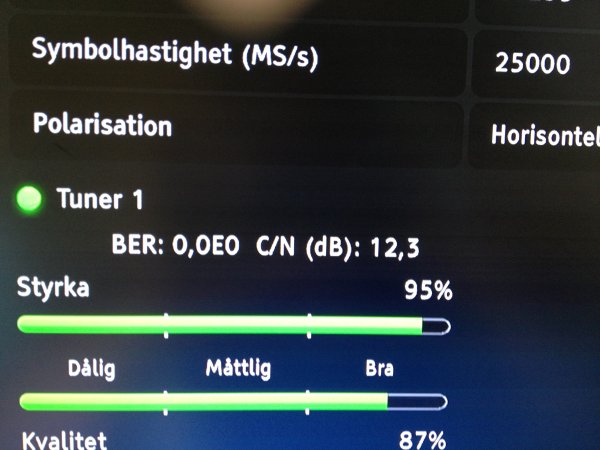

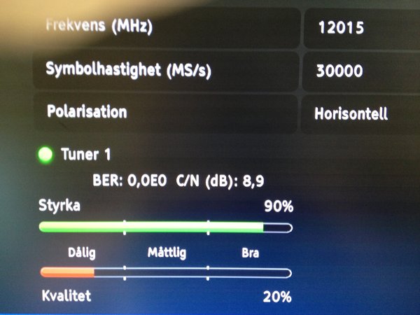

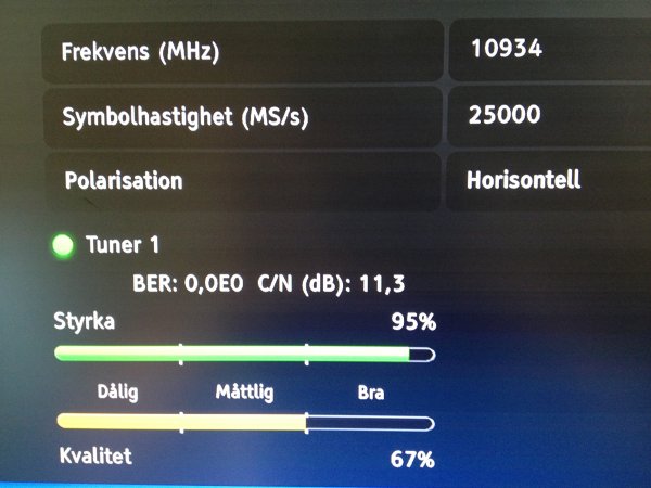

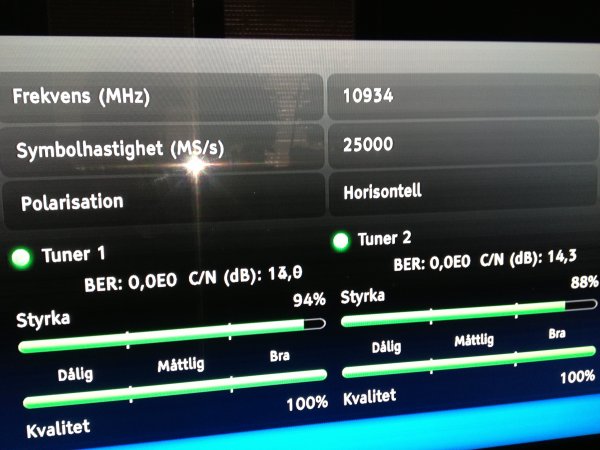

Hej Juan, tog lite bilder på signalen från snipe samt villaparabolen
på olka program som jämförelse säger detta något om
snipens mottagning som jag tycker vara alldeles för dålig så fort det
kommer lite tunga moln
