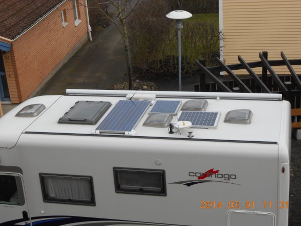

Är det någon som har en åsikt var jag skall placera min Snipe på taket.
Jag har bara två alternativ om jag skall slippa att flytta på solcellerna.
Alternativ ett, är mellan främre takluckan (som inte ofta används) och den stora takluckan.
För där är inte de andra takluckorna inte i vägen när dom är öppna, och den främre takluckan fungerar lite som en vindavvisare.
Jag kan också ta ut mer vikt av framvagnen.
Eller fartvinden tar i för mycket där framme och ger vindbrus?
Alternativ två är en placering till höger om bakre takluckan.
Mellan takluckan och markisen.
Där sitter den mer skyddad för fartvinden men störs kanske av öppnade takluckor. Eller om solcellerna kan störa,
Tar gärna emot åsikter.
Mvh. Krister.

Hej Krister
Mitt val vart bak på bilen, hade som du möjlighet till montage fram men oroade mig lite för vindtaget, har också takluckor som vid fullt uppslag kan bli i vägen men resonerar så att om så skulle vara fallet vid något tillfälle så får jag öppna dom mindre, signalen kommer ju lite snett uppifrån.

Längst bak, Krister, så kan du dra kabeln ner genom supernovan.
Esbjörn, menar du i mitten bakom den bakre luckan? Eller vid högersidan av den bakre luckan?
Kablarna kommer att gå in genom ventilen till kylen på högra sidan av taket.
Och den främre placeringen har jag valt bort.
Hälsn. Krister.

Sv: SNIPE är den bra?
Jag tycker du ska sätta den som du själv skrev, där bak till höger, liknande som jag har satt min ,se bild, dra fram kablarna i en liten kabelkanal och sen ner över kylen,iof lite beroende på var ni har tv'n.
Bilden är mycket upp förstorad där av kornighet.
Klicka för större bild.
