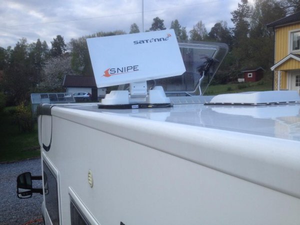

Idag fick jag hem Canal Digitals lilla HD-mottagare som jag ska använda tillsammans med Snipe-parabolen. Så innan jag monterar det permanent så provkörde jag allt genom att bara ställa Snipe-parabolen löst på husbilstaket och kopplade ihop allt. Funkade perfekt direkt så jag är helnöjd. Nu återstår "bara" att monterad den permanent. Ska också skaffa lite kortare kablar än den som följde med som känns oändliga.
