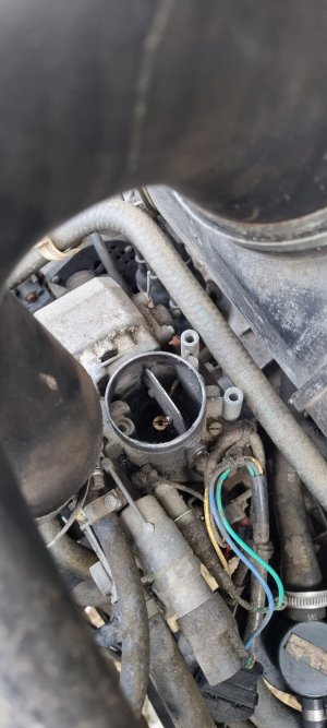

Är ute på första turen för iår och bilen startade och gick ok om än lite ryckigt ibland vid högersväng och uppförsbacke precis som att det skulle vara dålig med soppa i tanken. Så slår i 30l till men problemet kvarstår.
Kommer fram till kvällens plats öppnar huven och kollar förgasaren då jag misstänker att det är tjuvluft eller igensatt bränslefilter.
Men så ser jag att spjället till förgasaren är helt öppet det ska den väl inte vara när bilen är av? Dock funkar ju gasen som ska när man kör om man bortser från att den hackar ibland.
Har begränsad erfarenhet av att skruva just förgasare men någon här kanske kan något mer?

Nej, när motorn är kall så behövs mer ränsle i förhållande till luftmängden. För att uppnå detta stryps luftflödet och bränsleflödet ökas, detta genom att chokespjället stängs till.
Om du inte har koll på dessa grundläggande principer är det omöjligt för dig att diagnosticera och själv fixa ditt problem.
Sagt i all välmening, man kan inte kunna allt.

Det ser ut som att du har komplicerad förgasare. De något äldre bilarna har en mycket enklare förgasare med manuell choke. På din bild syns en kontakt precis framför förgasaren. Den kan vara full med smuts. Det går att se att en av kablarna går till ett munstycke/ insprutning eller dyligt.
En kort period fanns det en förgasare med insprutning.
Förgasaren på bilden ser ut att vara lika som i din bil.
Tyvärr vet inte hur din förgasare fungerar.

Ja det vi ser på bilen är chokspjället.
Förmodligen automatchoke som då stänger succesivt med kylan.
Kanske oxo går till kallstartsläge, ett stängt läge motvarande aktuell kyla, vid nedtrampning av gaspedalen som skall göras före start.
Gasreglagespjället sitter nog längst ner i förgasaren, närmast motorn.
Förr hade man manuell choke som direkt via en reglagekabl påverkade detta spjäll.
Känn på spjället, det skall förmodligen gå att vrida och sen återgå till öppet, gå lätt och fjädrande.
Då får du en uppfattning om spjällaxlarna går så lätt som dom skall.
Det går bra att smörja spjällaxlar. Men det är en temporär lösning, som bara ger information att den måste demonteras och putsas upp. Bensinen sköljer ju snart bort smörjolja.
Axlar poleras, munstycken renas lämpligen med en trästicka som "gnider lagom" utan att rymma upp hålet i munstyckena. (pinnar från tops och en liten kniv ger bra stickor)
Sen brukar det finnas en accelerationspump. den pytsar in en extra skvätt bensin om man trycker ner gasen lite hastigare. Sker inte den blir motorn hackig av för mager blandning. Den påverkas däremot inte av sväng och backe.

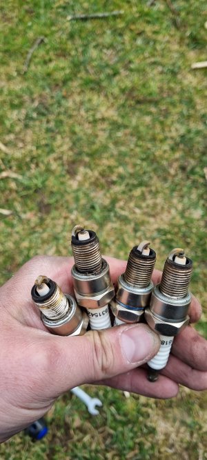

Idag bytte jag stiften och bränslefilter och den har ju helt klart gått lite magert men jag hittar/vet inte hur man justerar den här förgasaren.
Dock gick den precis lika bra som förra året nu när jag provkörde en sväng. Så något gjorde ju bytet
