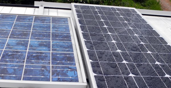

Jag lopp ut tidigt i morse för att mäta lite på min nya monokristallina solpanel (100w) och jämföra den med min över 10 år gamla polykristallina solpanel på 110 watt. Till min stora förvåning gav den gamla solpanelen mätbart mer ström än den nya. Jag reste en stege mot bilen och kollade på taket.
Man kan se att vattnet stannar kvar på den nya panelen medan den gamla i stort sett är torr. Är det någon sorts ytbehandling på den nya panelen och hur får man bort den i så fall? Såpa?
Dessa stora vattenpölar på panelen - hindrar de möjligen funktionen och minskar effekten? Någon som känner till detta?

Troligen oljerester på ytan efter produktion och skydd, kan ju även vara vax. Mina nya är likadana, Men det försvinner efter ett tag. Fördelen är att det är smuts avstötande, när du kör iväg så rinner vattnet bort. Medans de på dina gamla redan torkat in med smutsen kvar på panelen. Refraktionen som sker i vattnet har nog ingen större betydelse i detta fall..

På släta solfångare för varmvatten så påstås det att reflexfritt glas ger ca 10% bättre verkningsgrad så det är ju möjligt att panelen kommer att ge mer när filmen från tillverkningen försvunnet.

Mina solpaneler har alla varit knottriga, dvs små prismor i glaset som ökar effekten. Vattnet pärlar sig aldrig.
