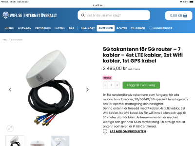

Rut-X50 och en 2x2 mimo puck på taket, är måttligt imponerad, sällan full signalstyrka,seg uppkoppling, just.
Wifi.se säljer antenn löst, är 4x4 mimo bättre
Jo, läste på lite när vi köpte vår X50 - och det rekommenderades inte att köra med 2x2 då det skulle hämma funktionaliteten rätt kraftigt.
Kopplade därför aldrig in vår 2x2-takantenn. Vi har relativt bra signal på vår med originalantennerna. Men finns ställen då,de inte riktigt räcker till. Men då har mobilen inte heller haft täckning.
Måste besitta en rätt kass kunskap när det gäller hemsidor, för när jag klickade på antenner - då fanns det enbart 2x2 mimo.
Stort tack för infon!
Dom har nyligen lagt upp denna antenn så det är nog förklaringen,det blir nog att byta antenn för mig till 4x4
