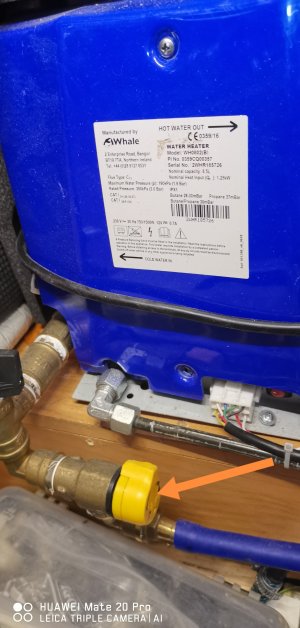

Som rubriken säger så har min Whale WH0822(B) varmvattenberedare fryst sönder...igen. Jag lagade den sist gång den gick sönder (mikrosprickor i aluminiumet) men denna gång är det kört. Så måste köpa en ny.
När jag plockade ur den så hade den flera liter vatten kvar "trots att jag tömt den", hur ska jag kunna undvika att det står vatten i den när den inte tömmer ur allt vatten?
Nu till mina frågor:
Finns det någon bra ersättare till Whale varmvattenberedare? helst så "plug n play" som möjligt (jag har trycksatt system)
Kan jag göra något för att få ur vattnet så det inte händer igen? (Jag har testat tryckluft, flyttat husbilen plant/snett osv)
Andra tips och förslag mottages tacksamt!
Min ser inte ut som i filmen....
Jag måste vrida på kranen vid pilen..
Visserligen har jag aldrig tömt den under de 6 åren jag haft den..
Tack för svar. Jag har alltså tömt den enligt konstens regler (dvs dragit kranen/spaken i rätt läge)

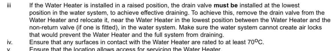

Jag har kollat manualen och enligt den ska pumpen vara placerad lägst i husbilen för att det ska fungera. Och det är den definitivt inte. Men det kan jag inte påverka tyvärr.
Just nu har jag tagit ut den och pluggat gasol samt vattenrören tills jag vet vad jag ska göra.
Får fundera på om det går att ha drainvalve under husbilen så den hamnar under allt annat vatten.
