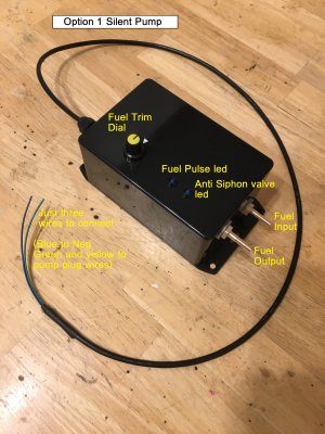

Vi har en Ebersprächer luftvärmare med samma typ av bränslepump som i princip alla dieselvärmare använder.
Visst tickar den men tycker inte det är särskilt störande. Jag har monterat pumpen på undersidan av bilen. Den är ljudisolerad med ett ljuddämpande material.
Jag tror inte att tickande kommer att bli ett problem för er. Men du kan ljudisolera pumpen så att det blir lite bättre.
OM du fortfarande inte blir nöjd så finns det en helt tyst pump att köpa.
Den kostar ca 2000 kr och beställs ifrån följande adress: jamesbrowningsmith@yahoo.co.uk
Du kan även kolla Youtube på David McLuckie. Han har testat den tysta pumpen.
Bifogar bild på pumpen:
Lycka till /Roy
    2,2 MB · Visningar: 29
