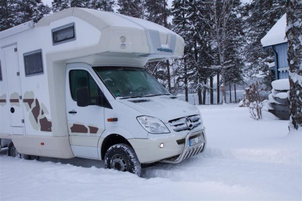

Rutinerna varierar, men man kan inte rimligen härja alltför mycket med bilen när man som vi använder den var och varannan vecka vintertid!
Vanligtvis kallställer jag om bilen skall stå oanvänd längre än några få dagar och då genom att tömma vatten, toalett och avlopp. Kylskåpet tömmer jag men snapsen får stå kvar på kylning. Med lite rutin tar detta inte många minuter.
Bilen står i övrigt startberedd i carport och här en bild från julafton i fjol när jag inför vinterns fisketurer provkör i 40 cm snö:
