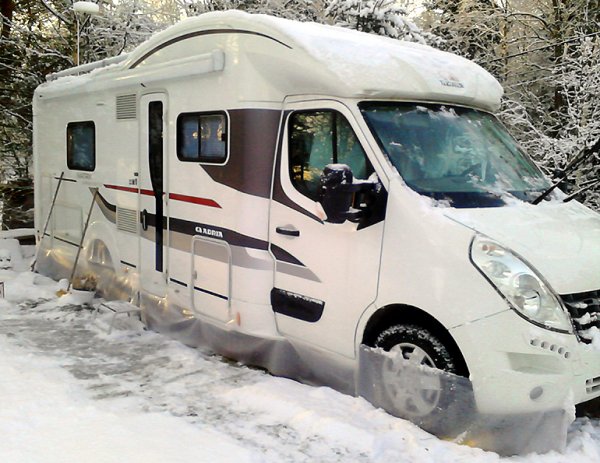

Jag har ställt upp min husbil Adria Matrix Supreme vid sonens sommarstuga över vintern (avställd). Vi har åkt dit när det passar och sovit över flera dagar. Har elen kopplad med gasolen som garanti. Med vattenburen golvvärme borde det läcka en del värme neråt. Därför testar jag med påtejpad bubbelplast som finns i metervara längst ner mot marken. Tycker stt det blivit mycket behagligare i bodelen. Får se om den sitter kvar? Hittills OK.1. Bubbelplast monterad.jpg
