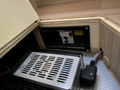

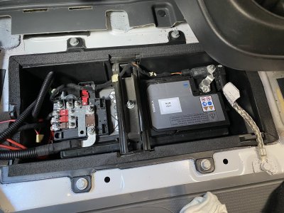

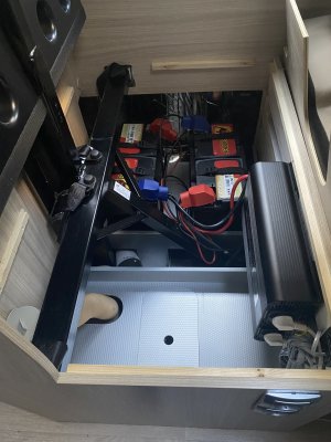

Fråga från en som håller på att lära sig… Vår plåtis (2022:a) har ett bilbatteri där det ser enkelt ut att komma åt minuspolen. Två bodelsbatterier (AGM) + solceller. Husbilen ska stå inomhus i ouppvärmt garage, men i år har jag ingen möjlighet att köra motorn under ca 30 min/mån. Det fungerade perfekt förra vintern, men vad är bäst att göra nu i vinter?
1) Räcker det med att ta loss minuspoolen på bilbatteriet och de två bodelsbatterierna?
2) Om jag stänger elcentralen, utöver bodelsbatterierna, kopplas då även solcellerna bort?
3) Jag har en inverter som är kopplad direkt till bodelsbatterierna. Kopplas den bort via elcentralen, eller bara genom minuspolen? 4) Jag har möjlighet att få underhållsladdning av batterierna under vintern, men det är både bökigt och tungt att ta ur dom…Och hur fungerar det? Räcker det med en vanlig batteriladdare?
Tar tacksamt emot förslag på vad som är bäst att göra!

Jag bor i Luleå ,ser att också bor i norra sverige, dom flesta här bor i södra, Jag har 2 litium och ett agm som startbatt, jag tar bara lös minus på alla batterierna nu i sept sen får dom vara tills i april då jag kopplar in dom igen och ansluter el så dom laddas upp, dom tappar bara lite under denna tid, gjort så i 4 år nu ,funkat bra för mig

Koppla från minuspolen är absolut det säkraste, hitta säkringar till battererna är inte alltid enkelt, om du hittar dom,något kan ändå vara kopplat vid sidan av.
