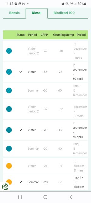

Att sommardiesel parafinerar sig vid stark kyla är ingen fördom....
    275,8 KB · Visningar: 30
