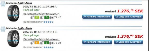

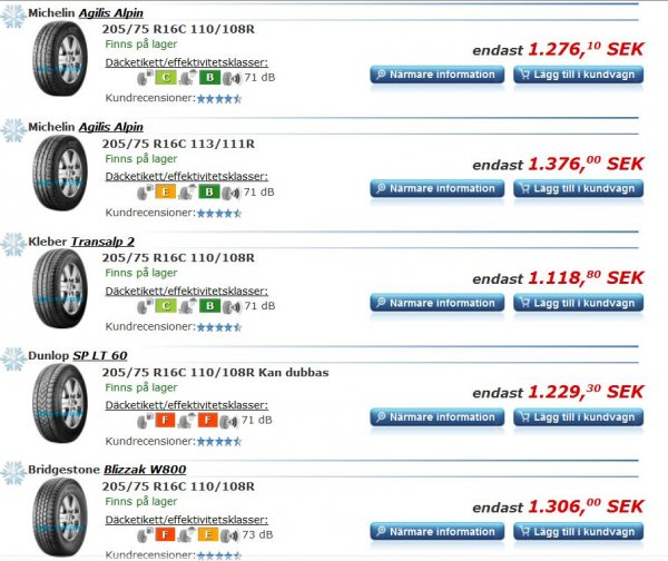

Kryptiska siffror!
Vad betyder de här beteckningarna: 110/108R och 113/111R?
För övrigt såg jag att jag har fått sprickor i mina ganska nya (1 - 2 år) Nokiandäck när jag gick ut och inspekterade dem!! Blir nog Michelin nästa byte.

Vi kör på likadana, 6000 mil nu, besiktningsgubbarna sa att de rullar mycket långt till. Heter nog Michelin Agilis Alpin
