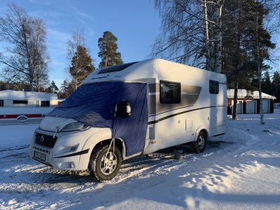

Har du ett Masatäcke, spar mycket energi.Visa bilaga 220061
Tack för ditt svar. Ja jag menade den för varmvatten. Masatäcket är väl gjort att textil? Blir det inte blött om snön töar eller att det kommer regn?
