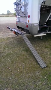

Klarar husbilen av att man har en MC på 190 kg i garaget? Eller blir vikten för hög på en punkt?
PeterK
10.664
Köping
14860
Helt och hållet beroende på modell, och typ av chassi.
En del husbilar har en skylt märkt med max belastning i garaget.
Man luras lätt att tro att de stora garagen klarar tung last, men de flesta har låg viktkapacitet.
På min husbil har jag ett utvändigt original inbyggt mc-ställ, det klarar 140kg.
Men jag har ett lastbilschassi.
Livibil
2.729
Oskarshamn
11764
Visa bilaga 192493
Visst beror det på vilken bil man har men många klarar inte särskilt stor vikt i garaget. Mitt garage är inte det största på marknaden men lastar 250 kg så storlek och lastvikt hänger absolut inte ihop. Att sätta på ett mc-ställ utvändigt förflyttar ju tyngdpunkten så bakaxeln belastas ännu mer.
