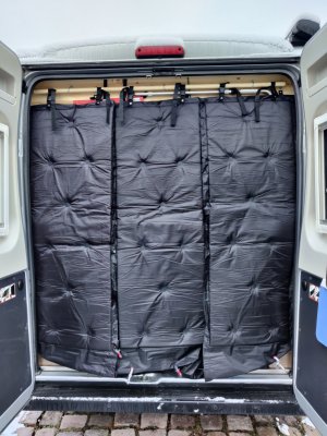

4: Min bil hade inga överskåp eller bakstam innanför bakdörrarna. Jag monterade en bakstom (tillsågad bräda) som kan användas för att hänga upp diverse prylar. Bl a veven till markisen. Jag har även skruvat i tre krokar. På dessa hängar jag ett kvastskaft. Över kvastskaftet hänger jag tre självuppblåsande liggunderlag som jag köpt för ca 150 kr vardera på DollarStore. De är dåliga att ligga på men det gör inget för det jag använder dem till. I kanterna av dem finns tryckknappar så att jag kan koppla ihop dem. I fotändan finns remmar för att hålla ihop dem när de är rullade. Jag fäster kvastskaftet i dessa remma och hänger allt innanför dörrarna.

Jag bifogar bild på bakdörrstäcket. Det finns motsvarande isolering både för bak- och sidodörrar att köpa i campingbutiker. Men då för tusenlappar.
