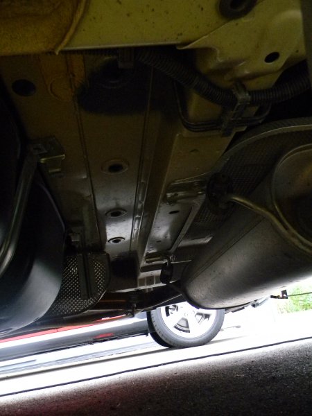

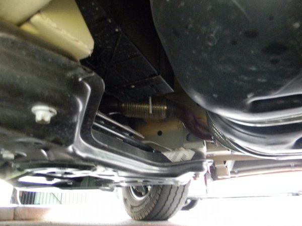

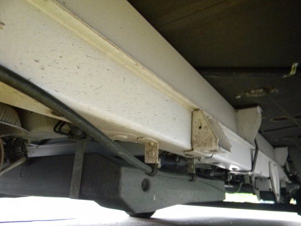

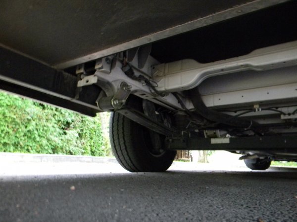

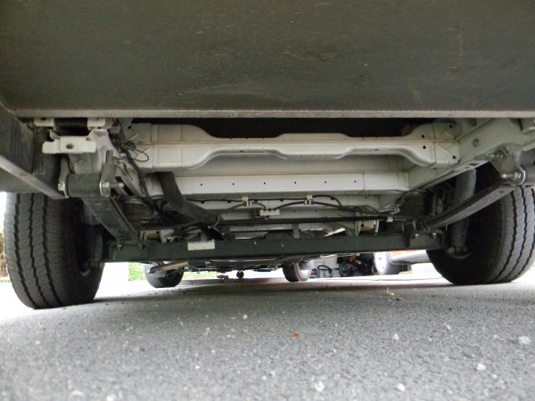

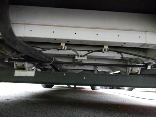

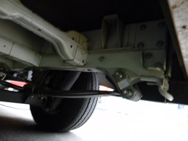

Vill härmed visa underedet på min bil innan uppställning för säsongen. Förvaring utomhus med Julatäcke och uppallning av bil på pallbockar för avlastning av däck och hjullager.

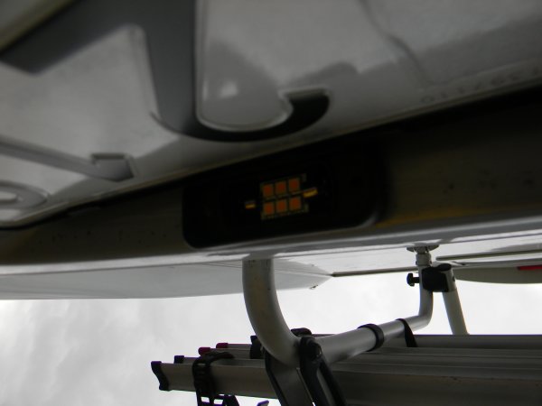

Kan nämna inga synliga rostangrepp, men har sett hos Bossings bilar av samma årsmodell med synliga angrepp. Skall spruta alla hålrum med kryptectyl med spidarmunstycke. PS Sista bilen visar Led lampa skyltbelysningen som ger ett modernt vitt sken, men se upp med kvaliteten på lamor och ljusstyrka som kan variera i det oändliga. (Tyvärr utslag på trådvakten) Gjorde samma sak på min nya AUDI Allroad men inget utslag kan bero på att den ej går genom bussen.

Vänta bara det kommer, rosten alltså. En helt annan sak när jag tittar på dina bilder. Ser ut som bilen står på genomslagsgummina. Blir ingen fjädring om bladet ligger dikt an gummit. Bara en synpunkt.

Håller nog tyvärr med där.. Det ser ut som att Vänsterbak ligger an medan det är lite kvar till Höger bak. Kan bero på att bilen är tyngre på vänster sida.
Dock ser det ut som att det inte är mycket spel innan fjädrarna slår i gummit, vilket borde ge en ganska "stötig" upplevelse.
En lösning kan vara ett blad till eller luft dämpare.
Men det är ju upp till er hur ni upplever väghållningen.
Svårt att säga på ett foto, men som det ser ut så skulle jag nog fundera på att förstärka.
/Freddy

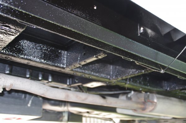

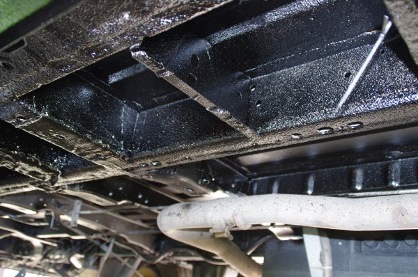

Vår husbil såg tidigare likadan ut också på undersidan. Nu är den 5 kilo tyngre, åkte till Biltema och köpte fem burkar med rostskyddsmedel och sprutade under.
Gjorde det en varm sommardag när husbilen var riktigt torr vilket gjorde att slangen på kompressorn "smälte av" vid två tillfällen, men 2 timmars jobb gör att det nu känns betydligt bättre att ta ut husbilen nu i höst.
Så har bakfjädringen sett ut på min -08 sedan den var ny. I och med att vikten bak ligger närma de 2000 kg som är max går fjädrarna på genomslags kuddarna.
Åter en kompromiss när man bygger på Fiat orginal chassie.
Peter
Har inte Du luftkuddar som axeln ska vila på ? Där man kan ändra trycket efter last
