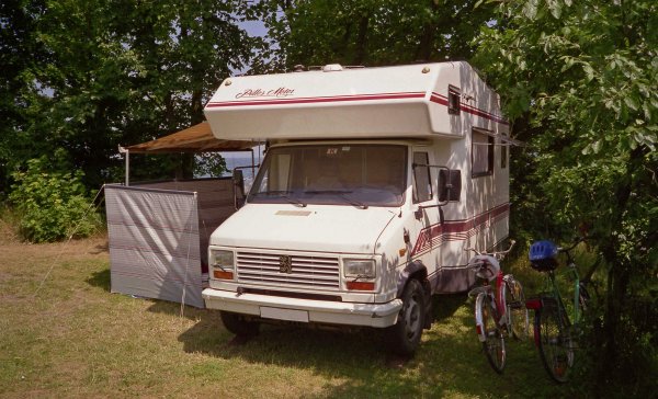

Bifogar sommarbild på min gamla Pillos med 4WD peugeoutchassie, såld (och saknad) för tio år sedan.
