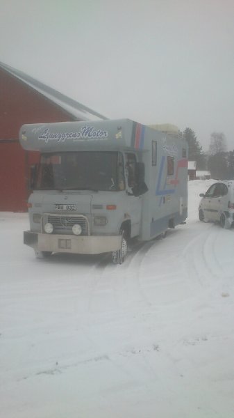

Inhandlade i helgen en ny husbil:) Funderar nu på om det är några fördelar att registrera ner den från tung LB till PB/lätt LB. Jag har full körkortsbehörighet, så jag får köra den oavsett...
Det är en:
Mercedes T2
totalvikt 4800
tjänstevikt 3690
Årsmodell 1979=skattebefriad!!
Dom sakerna som jag själv har kommit på:
Är det besikting varje år på tung LB? Min MB 307d husbil från 1980 (totalvikt 3500kg) behöver jag bara bes vart annat år.
Skulle jag isåfall bara behöva besiktiga den vart annat år om jag omregistrerar den??
Vad kostar det att göra en omregistrering?
Skriver dom bara om pappren eller är det något som man måste fixa med bilen?
Gör det någon skillnad på försäkringen?
Någon annan fördel/nackdel med att klassa om den??
MVH Linus

Med den tjenestevekten så kommer du ikke under 3500 kg totalvekt som er grensen for å slippe årlige kjøretøykontroller. Lastbil eller PB-II er alternativene og for en så gammel bil blir det ingen forskjell for deg som har C-kort.

Tveksamt om det ens går, kolla med Bilprovningen.
Polarn försökte regga om en tungreggad Chevavan till Lätt LB men det var stört omöjligt. PB2 är ju inga problem, men han var för ung för det.

PB2 är alltså alternativet! Möjligtvis högre andrahandsvärde...

Två saker man vinner på att regga om till PB2 är:
Att jag får åka "fullfart" istället för mina annars lagliga 90km/h!!!
Kanske inte varje dag man ligger och drar högre farter än 80-90 men ser lite bättre ut vid omkörningar/nerförsbackar mm
Och man slipper väl ha dom randiga skyltarna bak "tunglastbil"
