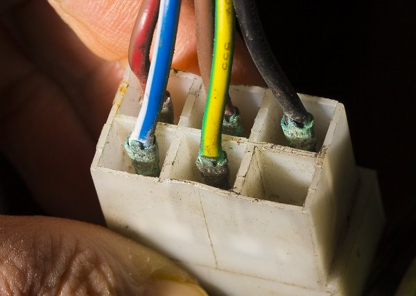

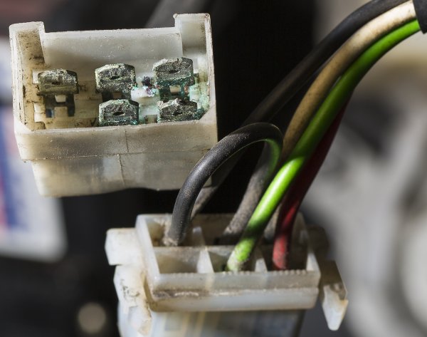

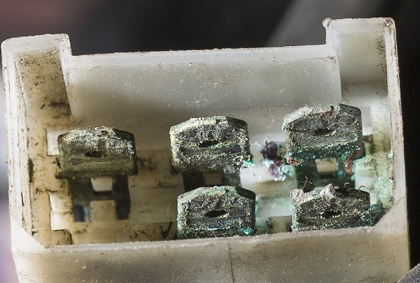

Felet nu åtgärdat.
Sökte och fann orsaken till mitt problem. Med hjälp av mätinstrument samt en pannlampa av den kraftigare modellen fann jag att orsaken till problemet var ett illa placerat kontaktblock. Blocket/kontakterna hade ärgat ihop totalt. Märkligt att Concorde placerar ett helt oskyddat kontaktblock på ett för vägsmuts mycket utsatt ställe. Bilen är endast 1,5 år gammal.
Med hjälp av 5.56, lite mekanisk nötning samt tryckluft är nu problemet åtgärdat
Tack alla som kommit med råd

Sv: Vindrutetorkarproblem, Concorde
Du måste väl förstå att de inte har råd att kosta på en skyddad placering på en så billig bil. Den fungerade ju när husbilen lämnade fabriken :swoon:.
Linda in kontakten med vulkteip! Eventuellt lite batteripolfett på kontakterna först.
Så där ser inte kontaktstycken ut på en modern Fiat. Däremot såg det ut så på 80-90 talet, men inte idag. Nu är det fuktskyddade kontakter.
