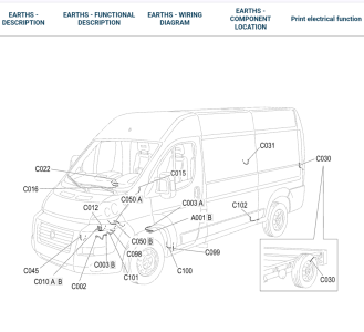

Förmodligen inte svar till dig..din bil är för ny... men detta kan säkert gälla äldre Fiat. Förmodligen äldre Ducato. Jag hade exakt samma problem på en Fiat Uno... bytte motor...men ingen skillnad... jag hittade sedan felet...glappkontakt i jord plinten som sitter på förarsidan... verkar va exakt samma som på äldre Ducato... Förmodligen inte ditt fel...men lägg några minuter på att kolla hur vindrute-motorn jordas.
Bra idé att kolla. Någon som vet vart jordplintarna sitter på Fiat Ducato 2008 X250 modellen

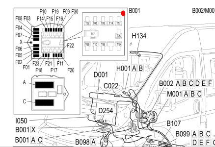

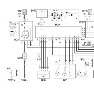

Oj tack för ett bra elschema. Ska kolla upp. Finns det ett relä till torkarna på denna skiss. Kan det vara T17 på skissen som är relä?
Är lite amatör på elschema. ..

Jag har en Dethleffs helintergrerad 2016, hade problem med vindrutetorkaren, det var en ledare i reläet som brunnit av. Reläet är ganska stort och sitter längst in i motorrummet över motorn. Reläet koster ca 2000:-. Jag löste det genom att löda en RK-kabel förbi avbrottet och sparade in den utgiften.
