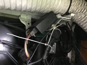

Det låter nästan att det är relä eller tålig kontakt i kabel anslutning ...relä ser ut enl bild i våran Hymer Eriba -10
    1.019,5 KB · Visningar: 26
