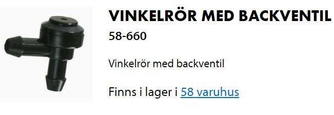

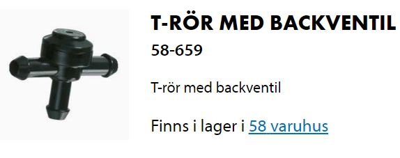

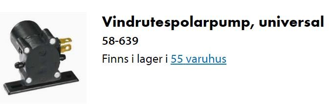

Hejsan, vad jag kan se så är ju pumpen trasig. Slangen skall ju kopplas till motorn/pumpens ingång och den verkar saknas under tejp m.m.
Där slangen blev påträdd så inte vattnet längre rann ut ur burken är ju själva plåtmotorkåpan till elmotorn och pluppen som lagret till elmotorn sitter under.
Pumpdelen är ju plastdelen som är nitad samman. Kolla under tejpen om det inte finns en avbruten anslutning/ingång eller så.
I vilket fall som helst så ser pumpen ut att gjort sitt.
Köp en ny pump på Biltema eller något annat ställe och ev. lite ny slang och gärna en backventil till spolslangen också så vattnet inte kan rinna bakåt i systemet så funkar nog spolningen igen.
Eller.
M.v.h. JANKRO.
Visa bilaga 213880

Eller.
Visa bilaga 213883

Tack Jankro. Du hade rätt. hade kopplat fel. Fanns gömd under tejpen en bit som jag provade slangen på. Rätt. Där kommer vattnet, men sitter inte. Det är tråsigt. Ska köpa och fixa. Återkommer.
hoppas att jag hinner före sista dagen för återbesiktning imorgon.
Tack alla för allt hjälp. Ni är bäst. Kul att vara medlem i klubben.
mvh
Robin
Hej så bra, Det enda du behöver tänka på är antingen texten IN / Ut eller en pil som visar riktningen för in och ut på nya pumpen.
Samt att plus och minuskabeln hamnar på rätt stift så pumpen inte går baklänges, men då är det bara att skifta plats på sladdarna.
Lycka till. M.v.h. JANKRO.
