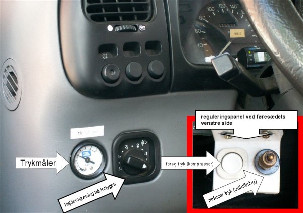

Min liten husbil 5,8 x 3,05 bliver næsten som en Ferrari i sving og når jeg kører forbi pylonerne på storebæltsbroen.
Jeg kan regulere trykluften fra føresædet og dermed sætte trykket så højt at husbilen bliver næsten uden affjedring - stiv.
Så skal den tunge undervogn følge med så overdelen ikke svajer.
Der bliver også yderste trykflader på hjulene frem for fjedrene som sidder længere inde på bagakslen hvor den største vægt er.

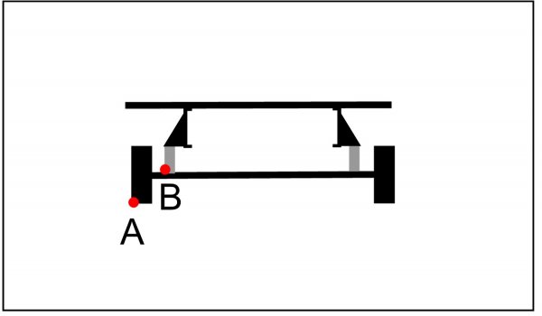

Jeg vil lige lave en principskitse for det at flytte overdelens trykflade fra fjedrene til det yderste på dækket - - soon commin up' :)
F.d. 55451
Sv: Vindkänslig bil
Så blev den skitse lavet
Når de grå fjedre gøres stive, flytter fjedervidden*** fra B til A.
*** den afstand hvorover bodelen affjedres horisontalt.
Visa bilaga 90304
Säkert rätt men hur gör man det? Jag klarar nog inte riktigt att bygga ett nytt chassi.
Det får nog bli prylar från goldschmitt till nästa sommar. De köps bäst på plats av prisskäl har jag förstått.:)

Flytta stödpunkten utåt och binda samman kaross med chassie verkar i min tanke väldigt smart. Hur högt tryck kan man använda utan att riskera att riskera luftbälgarna?

Bestliner - du køber tryckluft fjedring med pumpe, og få installeret betjenings panelet så du kan regulera tryck mens du kør.
EssoJ -min gamla Kuno Tecknik 2000 års modell (Pirelli) max. 5,5 ato.

Når jeg kører over et villa-by bump', så meget kort stiger først trykket og efterfølgende falder.
Trykket bør kun økes til maximum for kort tid, da bælgene kan udsættes for unødigt højt tryk.
Når jeg kører på motorvej har jeg ½ - 4 ato. med sidevind og indkøb over grænsen ;)
Når trykket er omkring 1-3 ato. er husbilen mest vandret og kommer hurtigst frem end som når bagenden er løftet 8 centimeter (5,5 ato) over minimum.
Det er små forskelle med fremdriften,
men med sidevind og sving er der store forskelle.
Man skal prøve sig frem hvad som passer bedst.

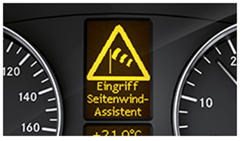

Har läst om nya Sprinterns sidvindsassistent dock inget om hur det har fungerat i praktiken, bara MB's egen reklam. Tanken låter bra, men det återstår att se hur det fungerar i praktiken. Verkar också som att fjädringar har blivit "förstärkta" (vad det nu betyder) enligt säljaren... Någon som vet mer?
Visa bilaga 90337
Detta med förstärkt fjädring verkar intressant, detta måste undersökas lite närmare från M-B. Tydligen något man missat trots goda kontakter med M-B.
