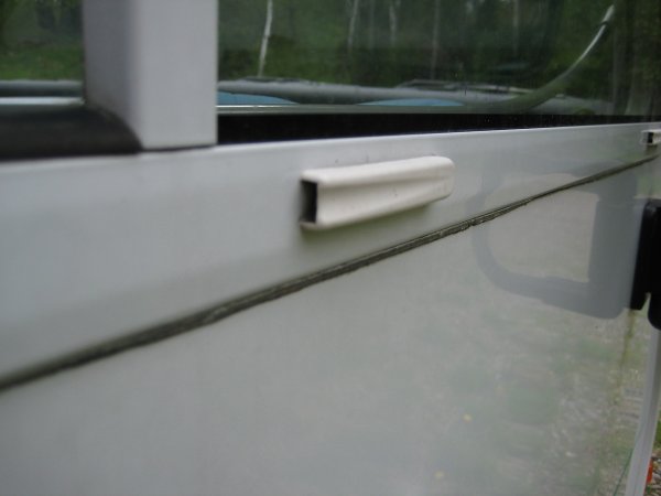

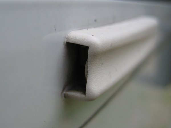

Hej B-Å
Jag har visserligen aldrig åkt med i husbilen, men är rätt känslig för oljud. Dvs jag "borde" ha hört om det brusat.
Det sitter luftutsläpp på båda sidorna. (Hymer 2000) ett på vänstra och tre på högersidan.
Luftutsläppet sitter i nederkanten på både öppningsbart och fasta fönster. Vad jag kan se så verkar det vara en öppen ventil utan något filter.
Öppningen på den yttre "spoilern" är vänd bakåt så det borde väl bilda ett undertryck som ventileras av fartvinden.
Mvh Roy

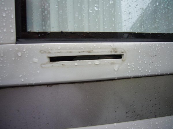

Sv: Vindbrus fram Hymer helintegrerade .
Det stämmer exakt och så ser det ut och jag har 2 på förarsidan och 3 på passagerar sidan , jag har desutom 2 glas fönster i sidorutorna .
På bilden ser du hur det ser ut bakom ventilen och det är ju hål rakt in ( jo det regnar fortfarande i Falköping ;) :) ) .
Det är ju inte att det blåser in men det är väl ett sug,luftvirvlar och fartvinden som hörs och det är lite störande och skall se om det går at åtgärda .
Jag hör inget direkt från förarsidan för där är ju inte fönstret öppningsbart medans det är från glidskenan på passagerarsidan som ljudet kommer ifrån .
