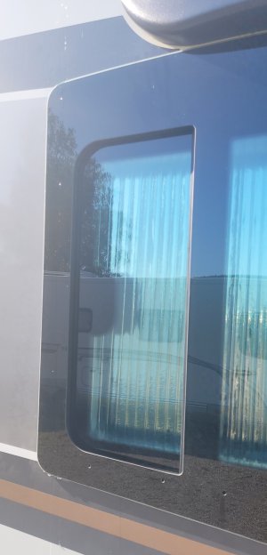

Behöver lite hjälp och tar tacksamt emot idéer om att lösa allt vindbrus från det öppningsbara sidofönstret vid passagerar sidan fram. Det finns idag 5 st dräneringshål i fönstret för ventilation etc men upplever att det inte är huvudorsaken.
Har en Chartago Chic C.line

Tack för din respons. Har provat det och ingen större skillnad märktes. Söker även avrinningsskydd för dessa hål som även verkar lite som vindavvisare. Tror den stora reduceringen för oljudet är en vindavvisare samt en självhäftande avfasningslist i gummi. Men där saknar jag info om var jag kan hitta detta.
Tror problemet är upptill /nertill samt bakkanten vid fönstret som skapar ljusbrunt.
Tar tacksamt mot tankar och idéer runt detta..

Att finna källan till "vindbrus/visslingar" är ett drygt uppdrag.
På min gamla husbil orsakar någon av de 3 vindrutetorkarna ett visslande ljud, jag har inte ens försökt att finna en lösning på det.
I tisdags var jag och besiktade en Kabe 910 i Kjula, maken till "flöjtorkester" har jag sällan hört, orsak okänd, men på den har ägaren lite forskning framför sig ifall han önskar eliminera "musiken".
Det är inte enkelt att bli av med dessa "oljud" på husbilar, men det går säkert.
Lycka till :)

Det bör inte vara särskilt svårt att tejpa runt hela fönstret för att säkerställa att ljudet verkligen kommer därifrån, och sedan plocka bort bit för bit tills ljudet hörs igen, då får man en säker indikering på exakt varifrån det kommer! :)
