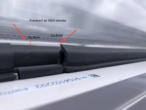

Har en HEKI takluke der det var veldig mye brus under kjøring, og ved kraftig vind forfra ved parkering.
Så at tetningslister i fremkant ikke tettet mot glasset på luken. Var 5-8mm glipe mellom tetningslister og luke. (Se bilde)
Jeg løste problemet ved å montere en bit tetningslist i hele lukens bredde fremkant.
Festet den med dobbelsidig teip på luken slik at den tetter mot den fremre tetningslisten.
All vindbrus ble borte.

Visa bilaga 191808
Ok, tack för förklaringen och bilden :msn_thumbup:

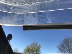

Hej Svala,
Är också intresserad av hur det ser ut med din list lösning, och gärna en bild på detta :)
Ingen bra bild, men listen är tryckt upp längs bakkanten på luckan. Då jag inte vill ta låsa den är det svårt att ta en bild på profilen.
    1,6 MB · Visningar: 122
