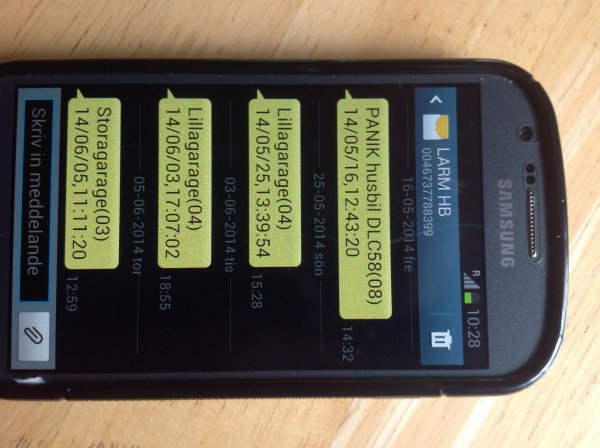

Den fungerar..jag har comviq kontantkort ..testade av misstag öppnade dörren när larmet var på i Spanien..du kan även styra larmet med telefon + du har panikfunktion i fjäkontrollen..
Så här ser jag det i telefon vilket har orsakat larmet..
