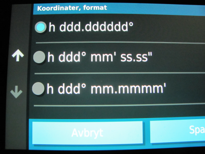

För att ställa in min Garmin Camper 780 gär jag följande:
Öppnar inställningar
Väljer Enheter och tid
Under Enheter och tid väljer jag Positionsformat
Under Positionsformat väljer jag Kordinater
Under Kordinater, format väljer jag h ddd.dddddd° som står för grader och decimalgrader (se bild nedan)
Under Referenspunkt väljer jag WGS-84
